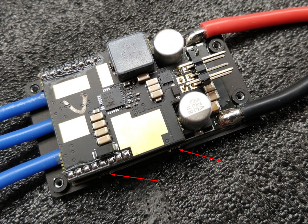

Nalezli jsme moznou chybu ve slozeni Neuronu. Doporucujeme prohlednou popripade opravit.
Neuron se jednou stranou dotyka FETy pres teplovodnou podusku chladice. Kontakt mezi FETy a poduskou ovsem nemusi byt idealni diky pozustatkum lamacich perforaci na strane desky.
Pak deska nesedi upne dole na poduskach ale na hrane chladice.
Dooporucujeme Neuron rozebrat (povolit 4 sroubky)
Desku opatrne odlepit od podusky / chladice. Opatrne snadno se natahuje.
Odrezat zbytky porforaci jak na strane tak u kabelu a znova usadit. Sesroubovat.

Ahoj,
Neuron jsem rozebral a opravil.
Postup práce je v odkaze.
Zdar Supan

Ahoj,
otestoval jsem upravený Neuron 60.
Nic se nepřehřívá.
viewtopic.php?f=24&t=80
Zdar Supan
