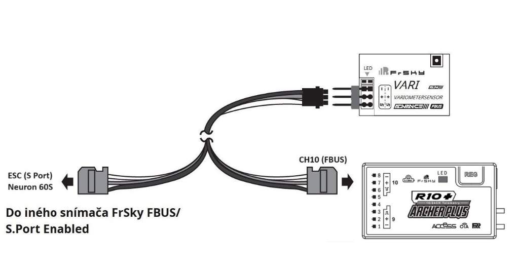

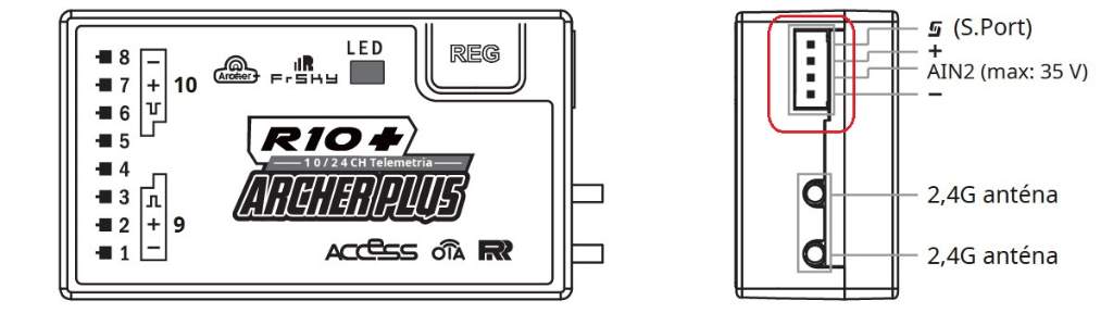

Ako pripojiť Vario ADV s ESC Neuron 60S k Rx Archer Plus R10+
Staršie vario som mal pripojené sériovo, ale nové ADV asi paraelne nepripojím k S.Port na prijímači?
Keby som nakonfiguroval CH10 ako FBUS išlo by to?
Naposledy upravil(a) juraj.jurej dne čtv 02. kvě 2024 13:42:49, celkem upraveno 1 x.
Re: Neuron S
Myslím takto:
Příspěvky: 303
Re: Neuron S
S.Port a FBus jsou jiné protokoly. Nejde spojit S.Port a FBus na jednom kabelu, ale je nutné použít přijímač, kde se dá nastavit jeden z pinů na FBus a jeden na S.Port.
Re: Neuron S
Myslel som si. Spojím to do série na S.Port ako pri staršiom variu.
