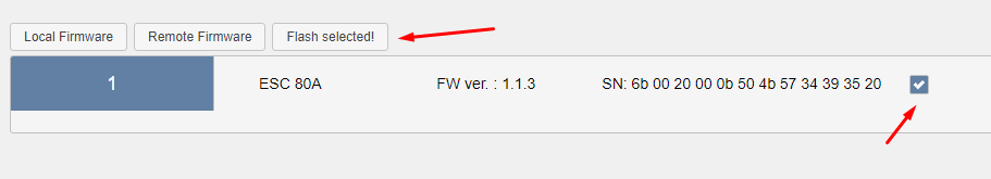

***** Aktualizace firmware *****
V obecnem nahledu zvolim Local Firmware, ten jsem si pred tim stahl a rozbalil ze stranek frsky
zvolim soubor
zaskrtnu regulator co chce flashovat a dam Flash selected
provede zapis

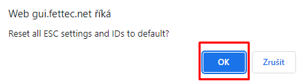

***** Reset do standardu *****
v obecnem nahledu dam a potvrdim Reset ESC to default
pak tlacitkem Rescan rescenuji zarizeni
