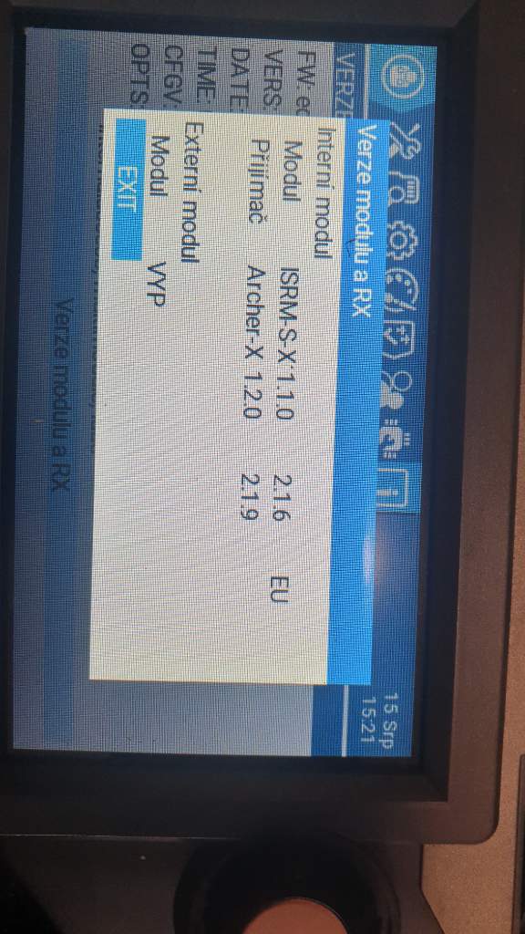

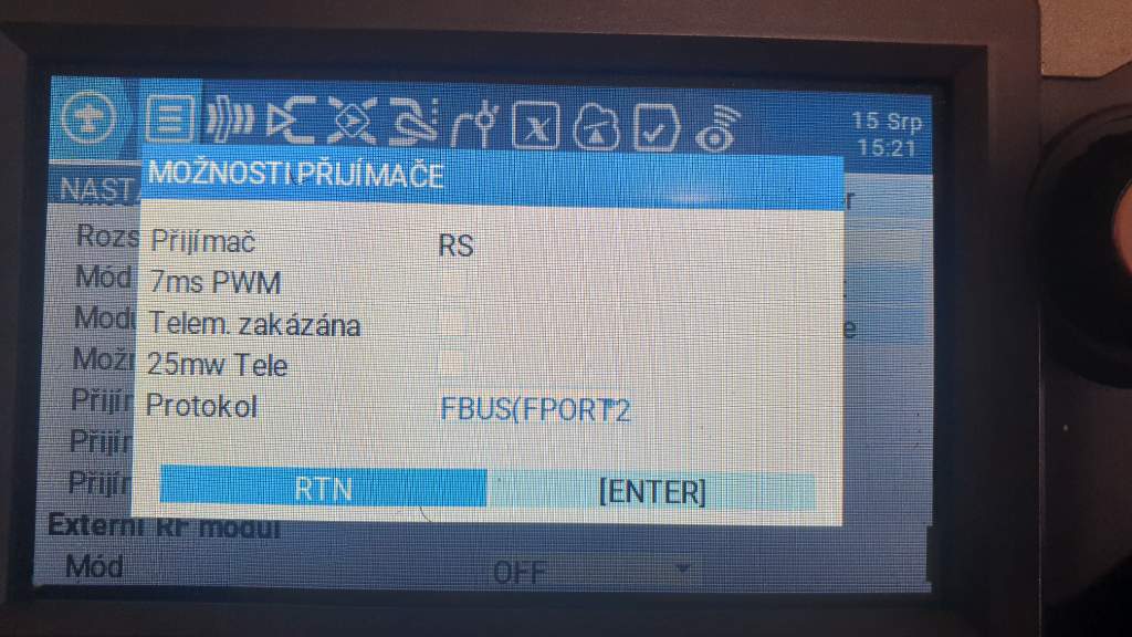

Nastaveni RS prosim? Serva jaka?
Re: Vario ADV a Archer RS
4x Xact 5701, nastaveni viz foto.
Telemetrie detekuje pouze RSSI, RxBat, VFR (s pripojenym variem i Alt, Vspd)
Serva nic, žádný senzor, žádný pohyb. Zkusil jsem I zpomalení reg/bind. Kdyz vrátím do prijimace fw 2.1.8, nastaveni rx je stejne, serva okamzite jedou, telemetrie jejich senzory najde. (kromě varia samozrejme)
