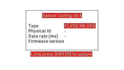

Tak se asi 2x MLVSS testovat nebudou. Změnit ID by mělo jít tímto aktualizovaným scriptem (Sensor config v 0.4)

Á, mám starý LUA! :)

I "starý" LUA umí měnit id MLVSS. Dva MLVSS vedle sebe mi fungují.
Podrobněji.
Napřed jsem vzal do ruky X-lite, protože ten jediný z mých rádií má vyvedený s.port. Ostatní se musí tahat někde z šachty. Protože jsem netušil, jaký FW v MLVSS je, oba jsem "nakrmil" poslední verzí (v170113). Pak, když už byly na tom s.portu, jsem jednomu zkusil vyměnit ID. No nešlo to, protože změna ID se provádí přes přijímač (nejde to i bez přijímače, přímo přes s.port? Mě to nešlo.)

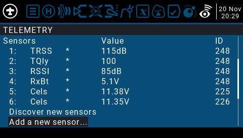

Takže jsem vzal po ruce ležící X8R napojil jedno MLVSS a přes LUA změnil ID (z 2 na 3). Pak přidal druhé MLVSS na oba napojil 3S baterku a zkusi detekovat senzory. Oba vidím, u obou blikají hvězdičky oba ukazují napětí. Víc hrát se mi s nimi nechtělo (rozdělit na jednotlivé články...)

Ještě jsem zkusil TX16S, z toho je hezčí screenshot. :)
TX16S
TX16S

Teď by mě zajímalo, jak rozumět hodnotám ID na tvém hezkém modrém obrázku.

...Teď by mě zajímalo, jak rozumět hodnotám ID na tvém hezkém modrém obrázku.
Tak mě ty hodnoty ID nedaly, proto jsem trochu bádal. Nebudu to asi rozvádět, bylo by to delší. Závěr je ten, že od hodnoty 224 nahoru je třeba odečíst číslo 223 (t.j. vynulovat horní tři nastavené bity 8-mi bitového čísla a přičíst 1, protože číslo 0 je senzor ID=1). Tak mě to funguje v OTX 2.3.10.
