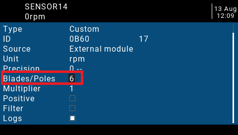

Ja si tiež myslím, že by sa malo nastavovať počet pólov. Asi to špatne preložili do OTX. V CZ je tam "Listy vrtule" . V EN je to správne.
Stator / póly rotora 12N/14P. Dám tam 7 a myslím, že to bude OK.

Tiše předpokládám, že ve FrSky nevymýšleli jednu věc 2x a použili FrSky RPM senzor, tam je to v návodu i nakreslené. viz https://rcstudio.cz/cs/index.php?contro ... achment=24

O to my nejde, to my je všetko jasné. Pozri si ten senzor v rádiu (cz) a uvidíš čo chcú zadať. Počet listu a má tam byť počet pólov! To je všetko.prikrylm píše: ↑čtv 13. srp 2020 17:18:27Tiše předpokládám, že ve FrSky nevymýšleli jednu věc 2x a použili FrSky RPM senzor, tam je to v návodu i nakreslené. viz https://rcstudio.cz/cs/index.php?contro ... achment=24

Juraj: jo, je mi jasné, že je to špatný překlad, reagoval jsem spíš na ten počet magnetů/pólů.
Nevhodný překlad je v LUA, takže se dá snadno opravit, ne?
