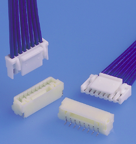

ale žádný z kabelů, co jsou k tomu přibaleny, nepasuje. Pixhawk používá JST-GH
http://www.jst-mfg.com/product/detail_e.php?series=105
ale nevím, co je ten konektor na straně RXSR.

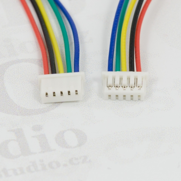

Koukám na kabel označený jako JST GH:
https://rcstudio.cz/cs/prislusenstvi/23 ... 50-mm.html
ale nepřipadá mi, že je to ten JST GH, jako na stránkách výrobce.

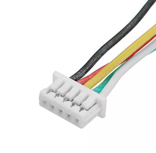

Konkrétně na straně Pixhawk potřebuji určitě ten s tím velkým zámkem. Na fotce rcstudia zámky moc nejsou vidět, ale spíš bych to tipoval na ten konektor, co je na straně RXSR. Tipuji správně? Pokud je to tak, tak s tím značením je to dobrý zmatek. Ve skutečnosti jsem nejlepší fotku RXSR konektoru našel na https://www.banggood.com/Frsky-5P-5-Pin ... house=GWTR:

Už se mi podařilo zjistit, že na RXSR je Molex Picoblade 1.25mm 5 Pin. Moc pěknou fotku jsem našel na
https://cz.farnell.com/molex/15134-0501 ... =picoblade
jsou tam krásně vidět oba zámečky.
Navíc jsem zjistil, že v setu kabelů k Pixhawk 4 je kabel označený jako "XSR Receiver cable", který vypadá, že na straně přijímače má 4 pinový Picoblade.
Takže použiji housing 5 z kabelu u přijímače a dám ho tam.
Nicméně se domnívám, že kabely v obchodu RCStudio označené jako JST GH nejsou JST GH.
