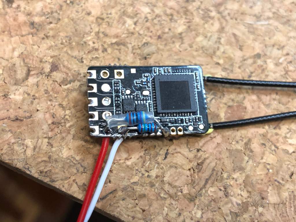

Ano zkoušel jsem to i spárovat s X7 a chová se to pořád stejně. Jen jsem potřeboval vědět, že to u G-RX6 funguje. Je možný, že jsem s tím něco udělal při odletovávání pinů. Bohužel neosazený RX teď není skladem a tento už má mým zásahem po záruce. Tak jsem to vyřešil přes A2 pomocí děliče a nastavení rozsahu v rádiu a chodí to dobře.

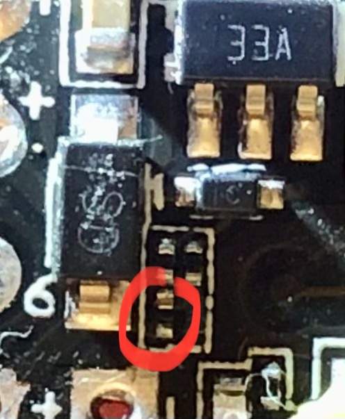

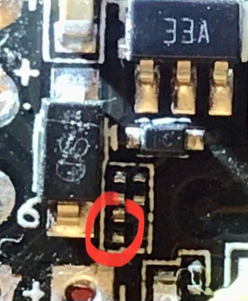

Projel jsem příjmač pod mikroskopem a chybí tam jedna SMD součástka... z jakého důvodu už asi nezjistím. :cry:

Dalo by se zjistit co je to za SMD součástku ? Opravdu tam chybí....
Příspěvky: 1907
Re: G-RX6 neměří napětí na RX akumulátoru
to bude delic tedy odpor 330ohm, 1k5 a 4k53 ale ktery z nich netusim
