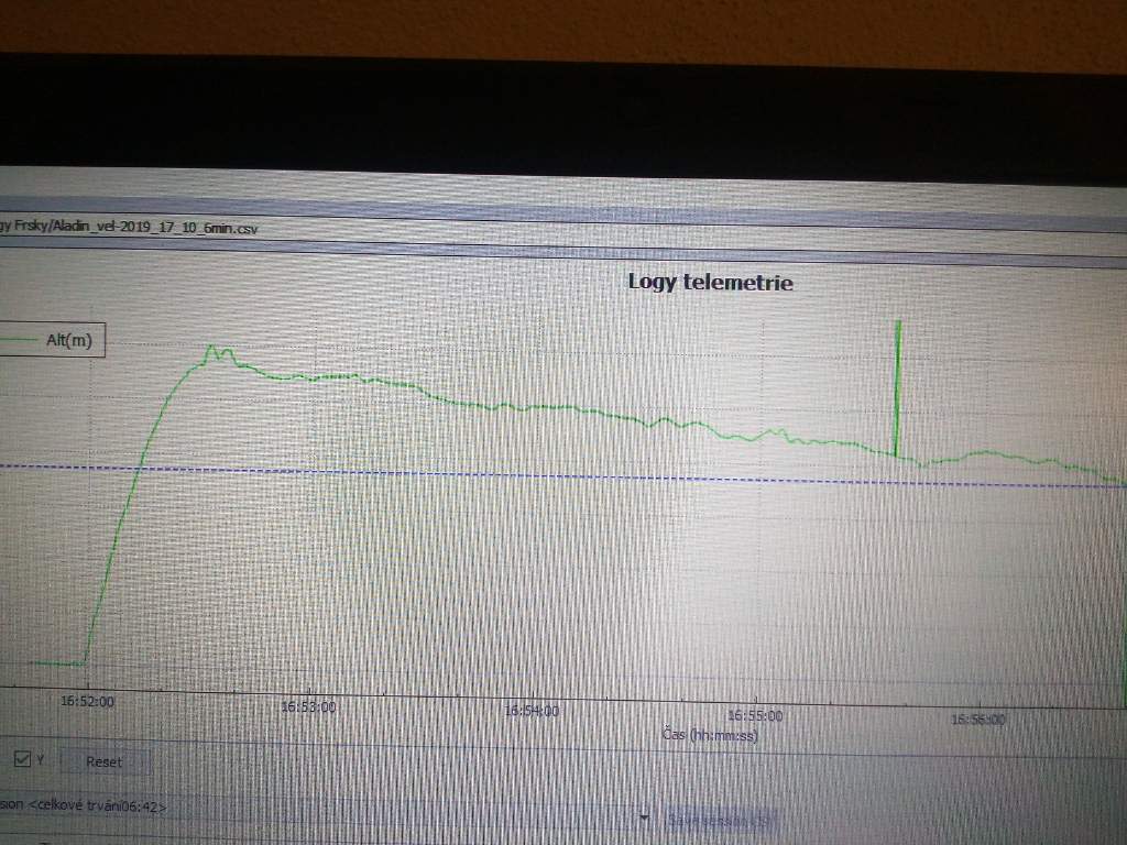

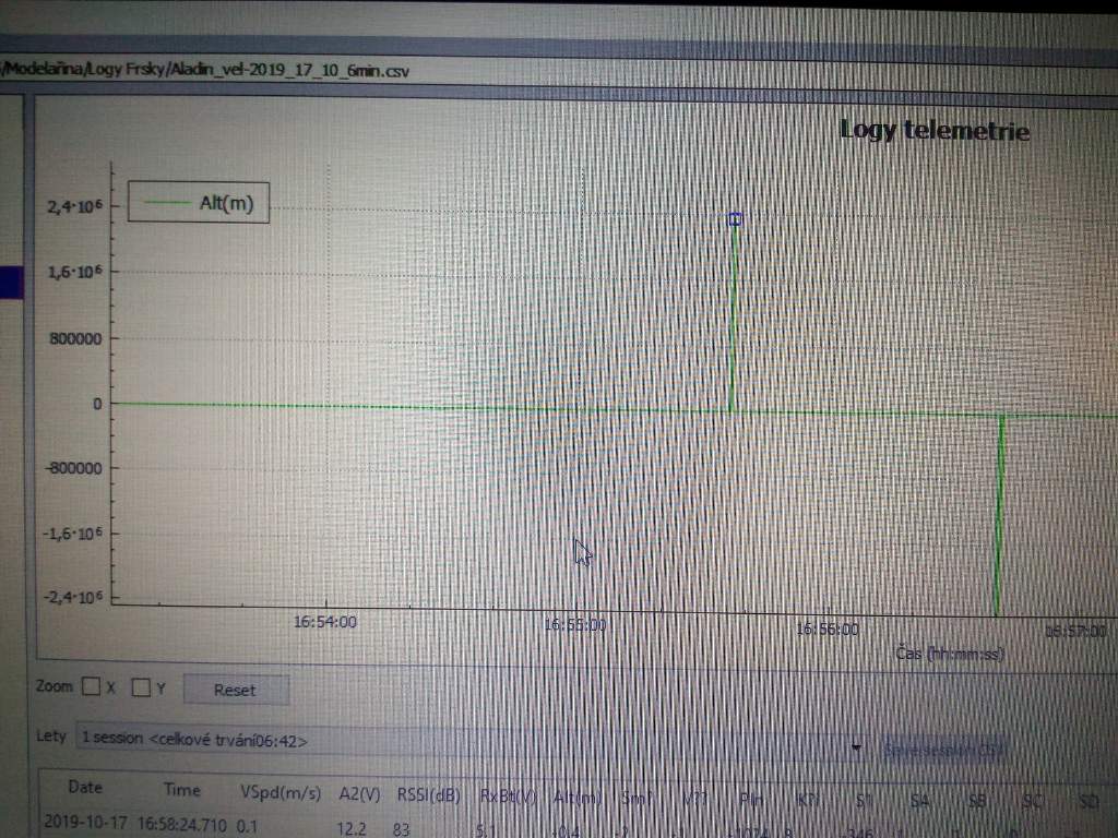

Když načtu logy z telemetrie v companionu,
zvolím si graf z výškoměru jsou tam někdy jeden někdy více nesmyslných hodnot viz foto(snad jen u výškoměru, jinde OK)
Když si graf zvětším jde již číst,
ale je možnost jej nějak uložit případně opravit?
Čím se to děje, že vznikají tyto nesmyslné hodnoty výšky?

Zapnete si filtr dane polozky, sem tam prijdou data poskozena a jejich hodnota je nesmyslna.

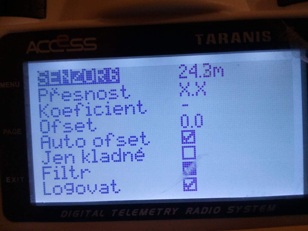

Kde mám nastavit filtr v companionu nebo na vysílači u telemetrie (již mám)?
sramy
Příspěvky: 108
Re: logy z výškoměru
Příspěvek od sramy »
Myslíte tento filtr
ve vysílači nebo jsem jiný přehlédl?
Příspěvky: 1836
Ano tento filtr v nastaveni cidla.

Ten jsem měl zvolený, víc předpokládám pro eliminaci špiček nelze udělat?
Příspěvky: 1836
Ne, mel by prave tyto nesmysly filtrovat.
