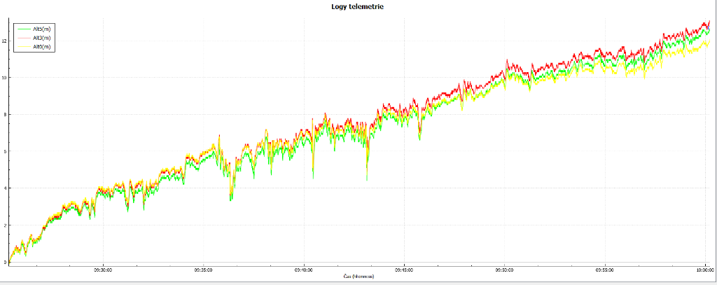

I kdyz by to melo mit kompenzaci teploty obavam se ze to je bezny problem.
Pred casem jsem porovnaval nekolik vysokopreciznich varii a vypadalo to takto

Mohu poprosit o nějaký komentář ke zveřejněnému grafu. O jaké jde v případě těch jednotlivých průběhů výrobky?
Re: Driftování varia
Jiri popisuje posun údaje výšky 13 metrů za 5 minut, přiložený graf ukazuje posun údaje výšky o přibližně stejnou hodnotu za 10 hodin. Porovnám-li tyto dva údaje, vychází mi, že "nekolik vysokopreciznich varii" má 120x menší drift, to je o dva řády menší. Já to tedy z tohoto důvodu za běžný problém nepovažuji.

Vysokoprecizni varia https://rcstudio.cz/cs/senzory/13-frsky ... snost.html
Nedovedu vsak zarucit ze nedochazelo k neajkym vlivum (zmeny tlaku, dopad slunce na stul atp) slo o to najit varia se stejnym prubehem pro presne urceni vysky vypoctem z vice varii.

Graf je 9:25 - 10:00 tzn za 35 min
Aha, luštil jsem ten jpg na telefonu

Kdyby byla změna jeden metr, asi by mi to tolik nevadilo, ale asi to je vlastnost varia v přijímači a zřejmě dle přiloženého grafu i přesného, samostatného varia.
