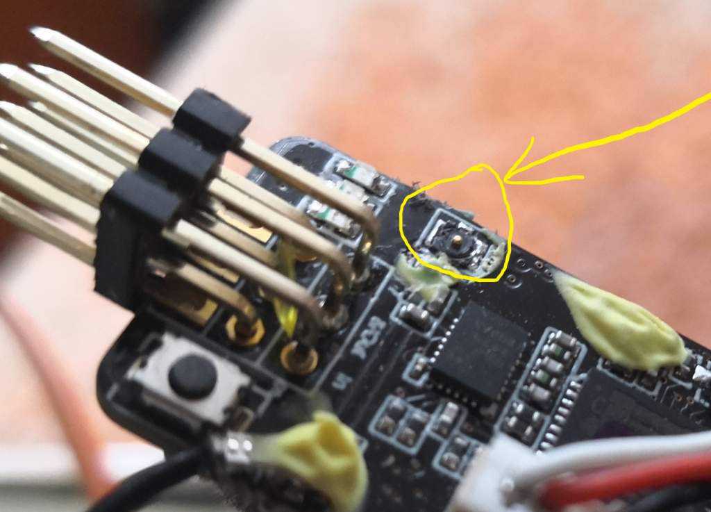

Prosimta, ma ta antena 2 kontakty (stredovy + oplastenie) alebo ide len o jeden vodic ? Ak by to nebolo moc tazke tak by som to asi skusil napajkovat ale neviem neviem ked na to prd vidim...

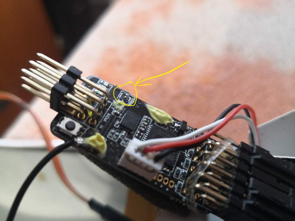

Re: Anténa G-RX8
Nejake fotky a videa som nasiel na nete (napr. aj na RC studiu) , ale vypada to ze ide o iny konektor. Ja tam mam taky strasne malicky a stredovy kontakt (kolik) mi trci len asi 1mm z dosky. A ten vonkajsi prstenec tam vobec nemam... Ma pocit akokeby bol odlomeny , a preto antena na kontakte nedrzi...
Prikladam fotku , bohuzial z vasej blizkosti a ostrejsiu moj mobil nezvladne...
Re: Anténa G-RX8

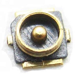

Já už blbě vidím, ale zdá se, že kolem kolíku chybí ten kruhový kontakt, který asi uvízl v protikusu (t.j. v anténě).
Mělo by to vypadat nějak takhle:
Re: Anténa G-RX8
Samozřejmě má středový kontakt i kontakt pro stínění. Tobě tam na tom konektoru chybí ten kroužek .Prosimta, ma ta antena 2 kontakty (stredovy + oplastenie) alebo ide len o jeden vodic ? Ak by to nebolo moc tazke tak by som to asi skusil napajkovat ale neviem neviem ked na to prd vidim...
Re: Anténa G-RX8
Je to kl. koaxial, živý vodič s tienením.
Re: Anténa G-RX8
Aha , diky moc vsetkym. Takze ak to pojde tak to poslem do opravy , ak nie tak asi len novy prijimac :-/
