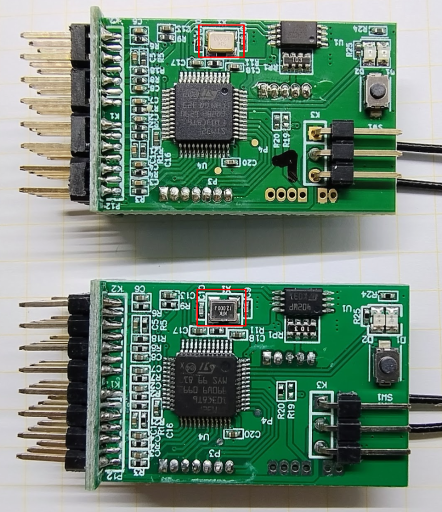

Zakaznik me poslal k analyze prijimac zakoupeny na bazaru. Baleny v blistru s zlutym papirovym pozadim a dokonce rikal, ze tam byla pecet. Posledni roky uz FrSky distribuje prijiamce v entistatickych zip saccich. To by tak nevadilo, ze nekdo najde starou zasobu, ale ten prijimac fungoval spatne, konkretne zde na kanalu 8 servo poslakuje. Ani jsem nemusel pripojovat osciloskop, kdyz jsem zkouknul exterier, byl me prijimac podezrely.
Servo fakt cukalo, ani update firmware nepomohl. Parovani trvalo dele nez melo, asi frekvencni posun, to uz me ale prestalo zajimat ztracet cas pruzkumem a zacal srovnavat.

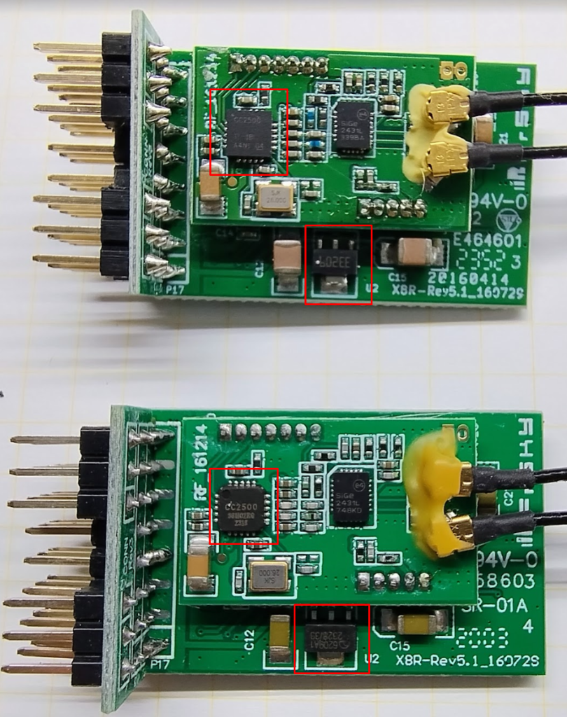

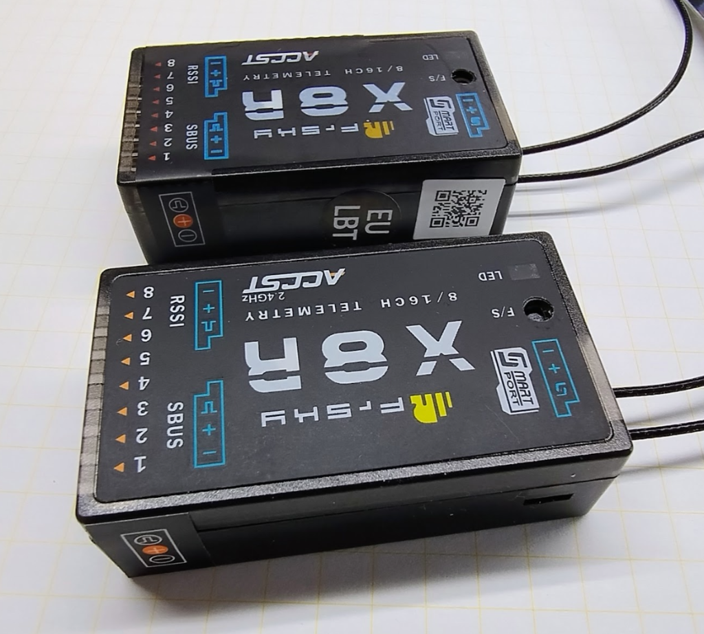

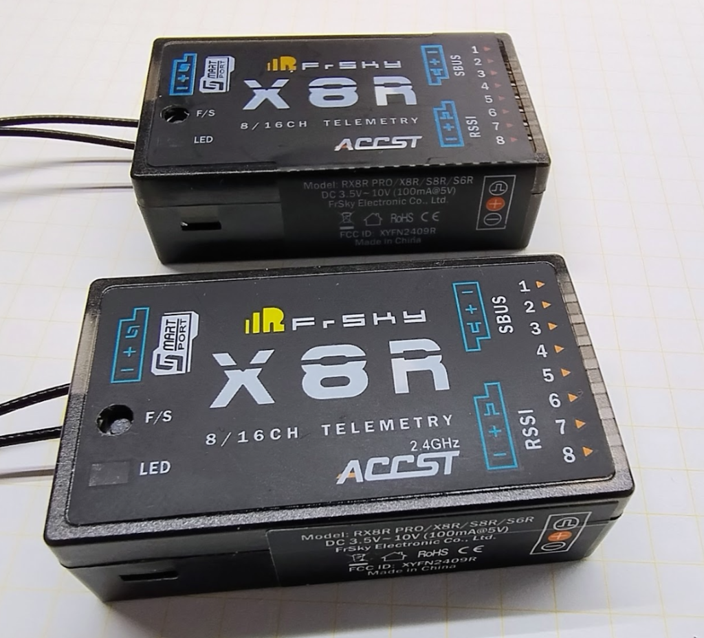

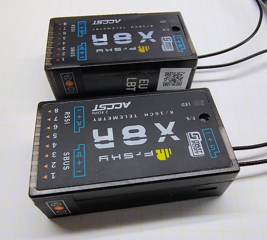

Nahore original dole padelek

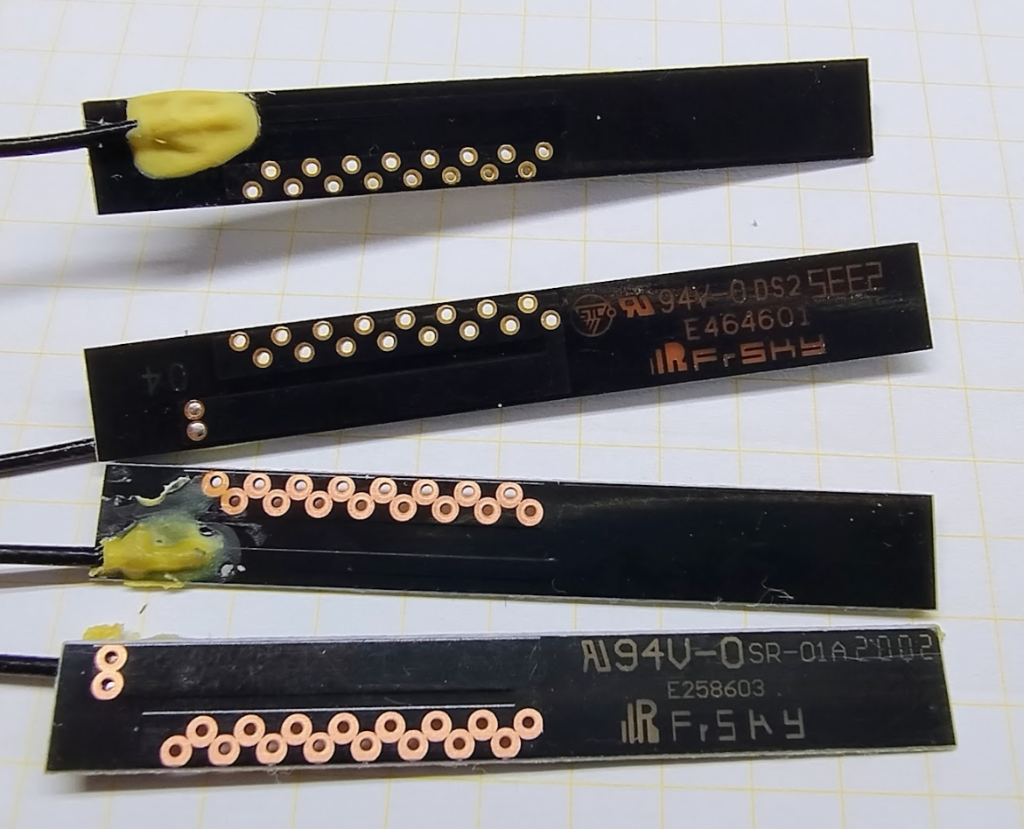

Anteny, pomerne snadne, logo je ortesne a je videt jak prokovy maji velike pady (prstynky)

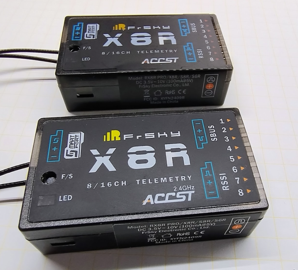

Krabicka, nalepky jsou u originalu jedna nalepka okolo krabicky

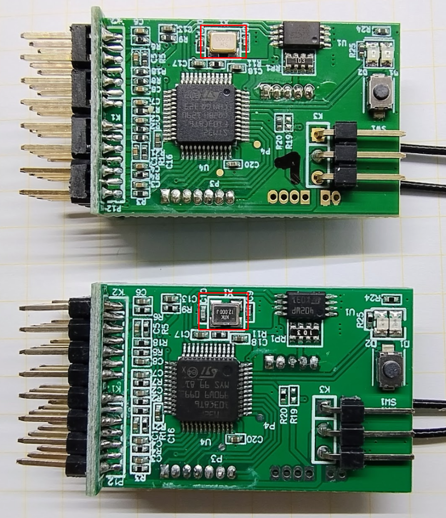

Naprosto odlisny typ krystalu
Odlisne pouzdro CC2500 a regualtoru

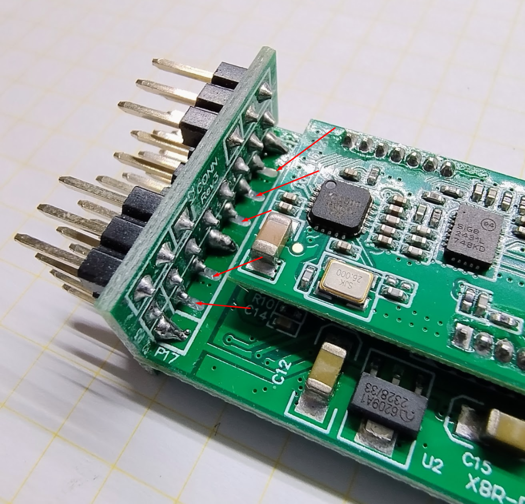

Padelek nemel napajeny propoje

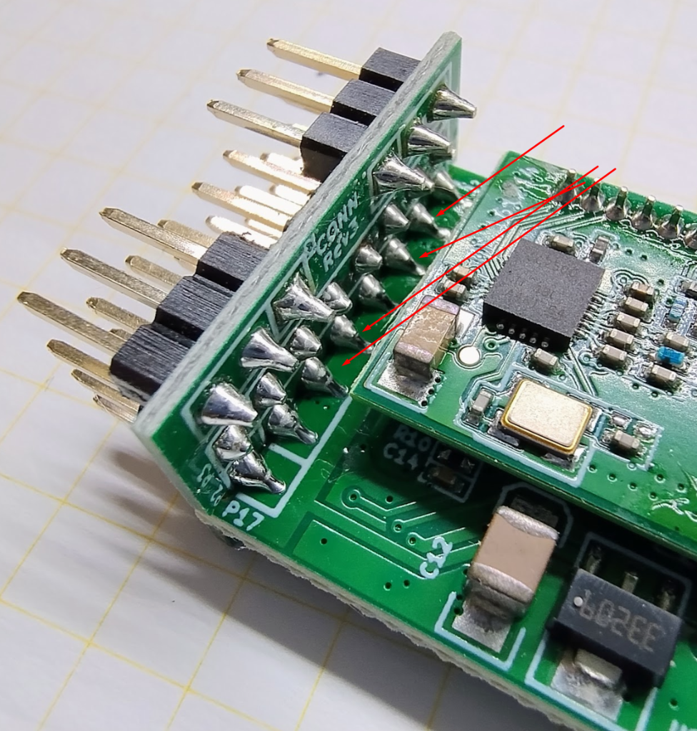

Original ma vsechny propoje krasne zapajeny
